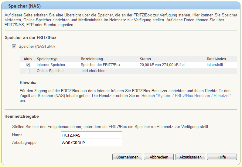

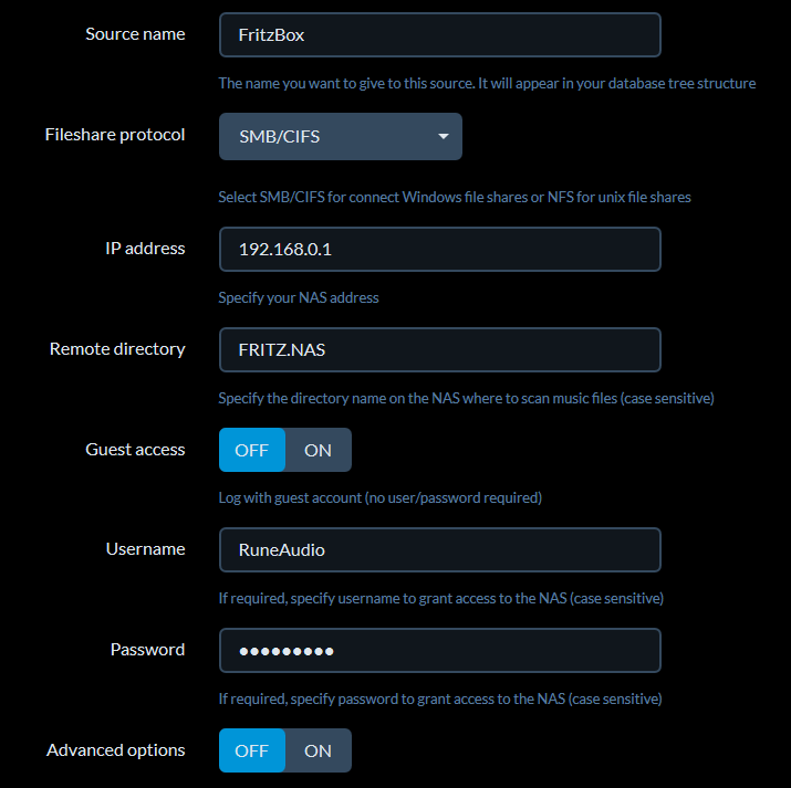

Postby wpb52 » 26 Dec 2017, 18:21
Merry Christmas to all

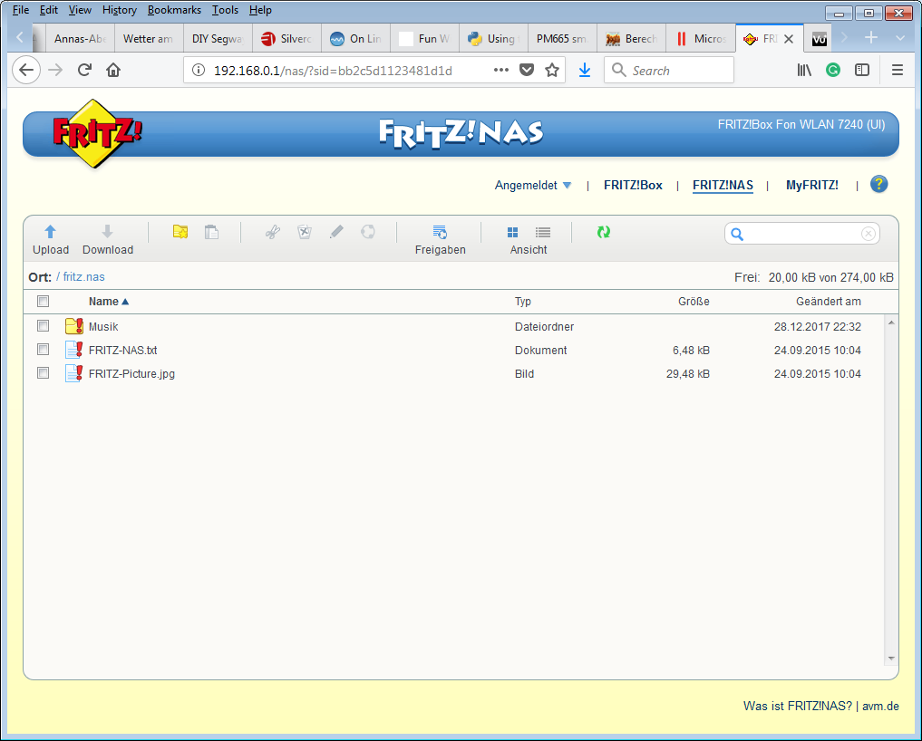

One year later but now I need some help.
I'm using Fritz.Box NAS and I can reach it in Win10 with my adress 192.168.178.1/nas and I'm requested for sign in.
If I use the RuneAudio App and put in the IP-adress and as directory 'Musik' (like the last post 13.Aug.2016) I get a red cross in the list after 'Save mount'.
I created a user and Password and put it into the Rune-App on Android. But it don't work.

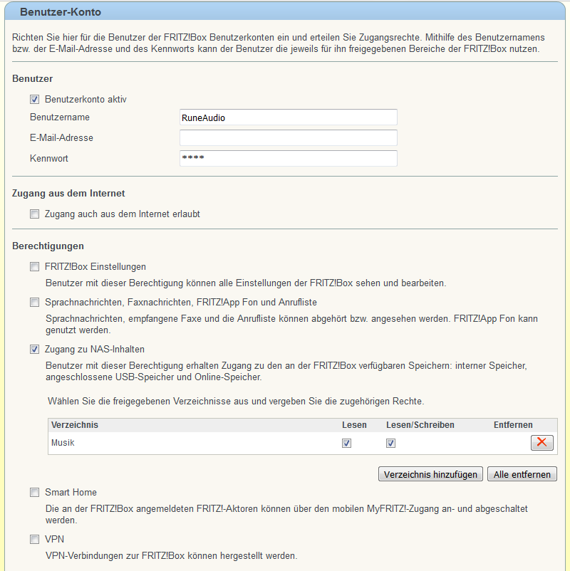

Postby wpb52 » 29 Dec 2017, 12:40
Moin Frank
Danke für die ausführliche Darstellung und Beschreibung, es funktioniert.
Ich hätte beinahe geschafft, mir fehlte nur die Freigabe für den Benutzer.

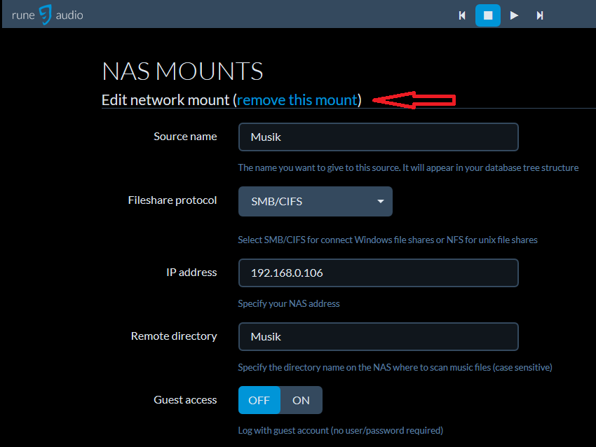

Die Frage noch mal anders formuliert. Ich habe immer noch die 14 Versuche, die mit einem roten Kreuz markiert sind von meinen Versuchen in den NetworkMounts übrig. Wie werde ich die wieder los?
